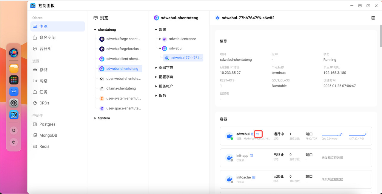

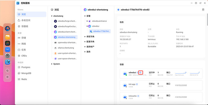

    • 打开 控制面板,进入SD Webui程序,点击 容器 上的 终端 按钮进入命令提示行
    • 输入以下命令,重点查看open-clip-torch的版本,如果高于2.24.0,需要降版本到2.24.0

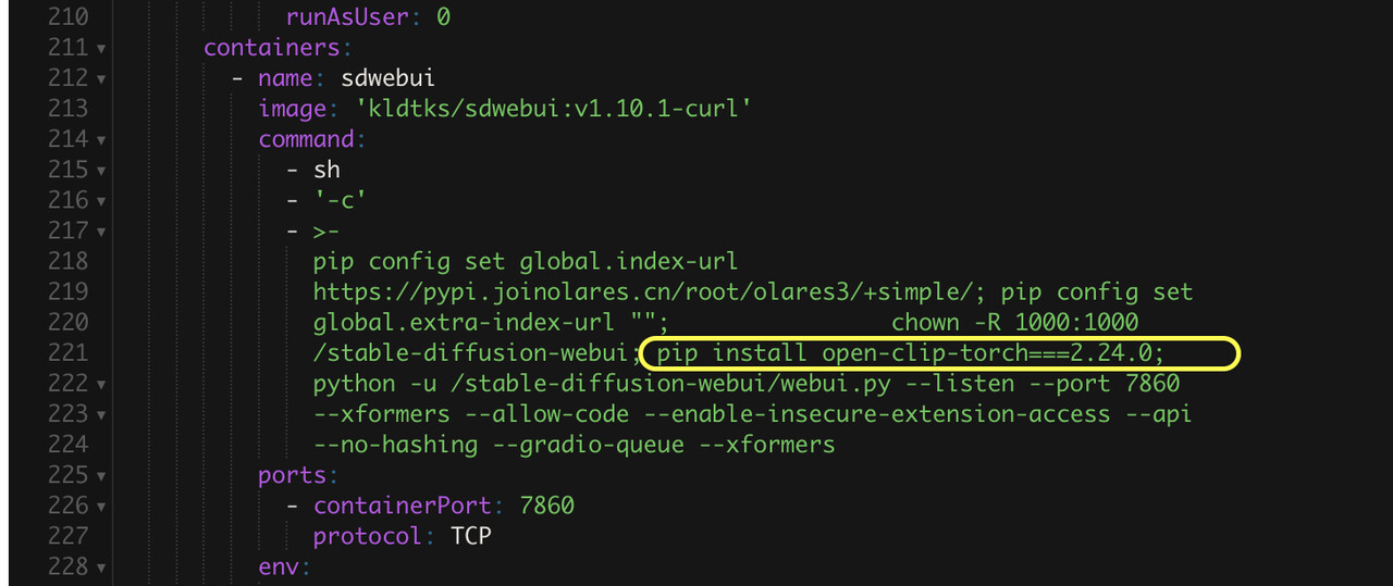

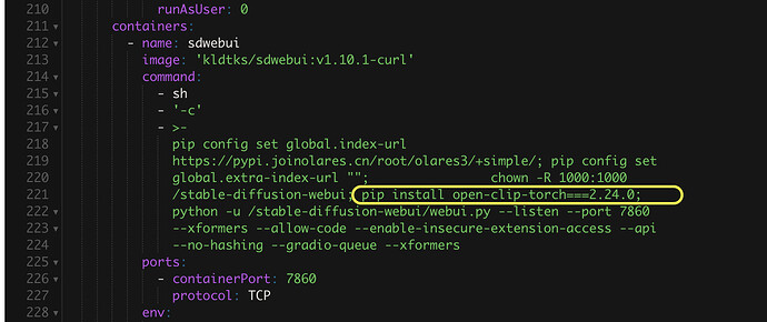

  2. 修改SD的Yaml,在启动时强制修改open-clip-torch的版本。

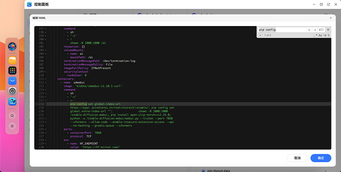

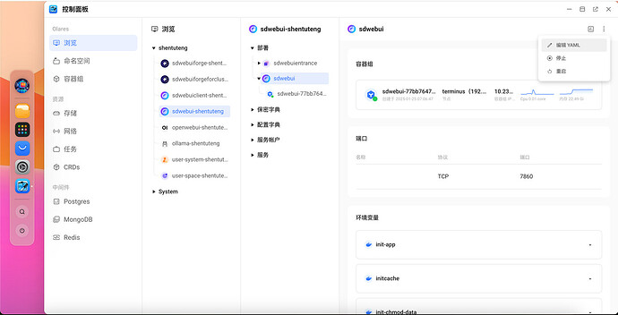

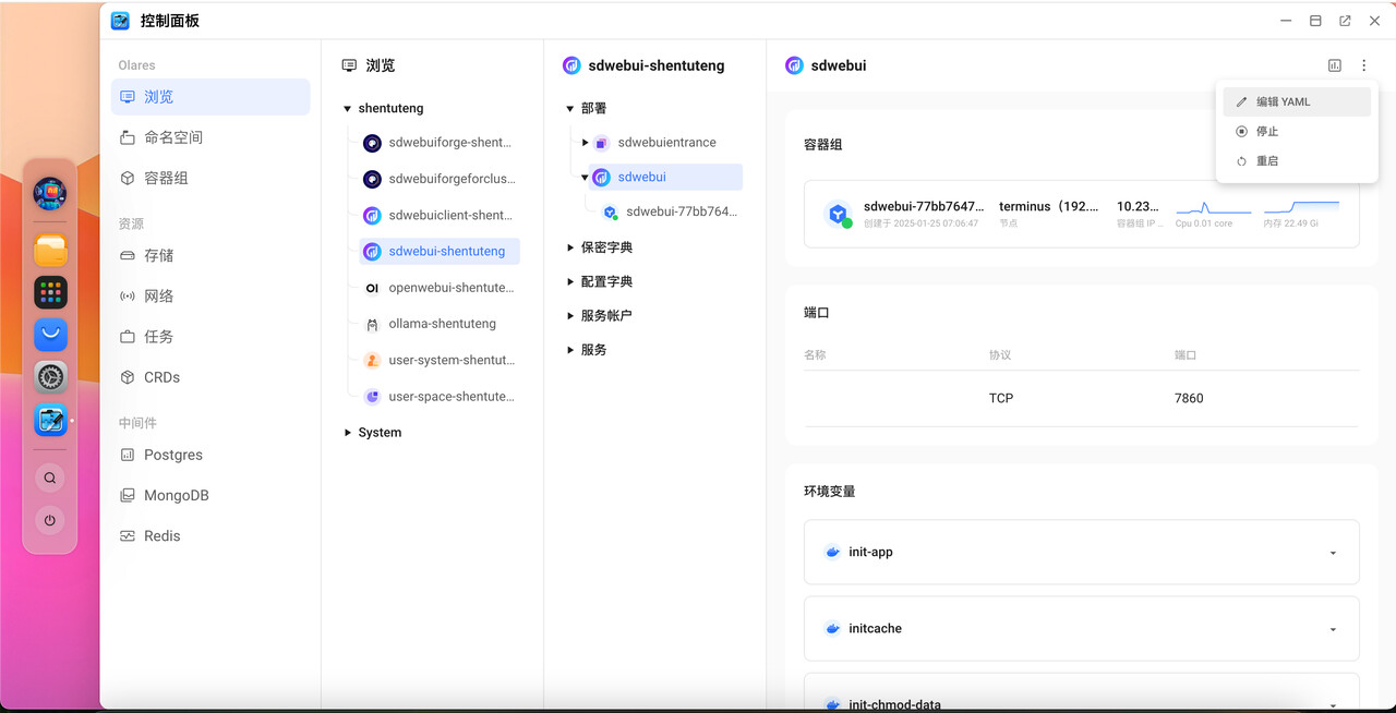

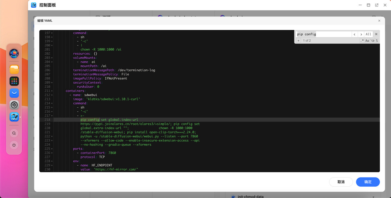

    • 关闭 终端,回到上一级 部署 页面,点击右上角的扩展按钮,选择 编辑YAML
    • 在输入框中搜索 pip config,定位到启动命令,在 /stable-diffusion-webui; 后面添加 pip install open-clip-torch===2.24.0;命令(如下图所示)
    • 点击确定,等待容器重启。

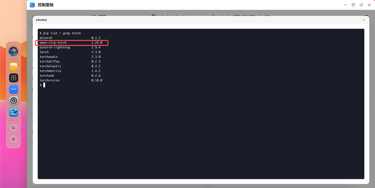

    • 容器重启后可以再次进入终端,执行 pip list | grep torch 查看open-clip-torch的版本是否已正确降到2.24.0。
  3. 打开 SD Webui 或 SDWebui Forge,再次执行应该就不会遇到这个错误啦
