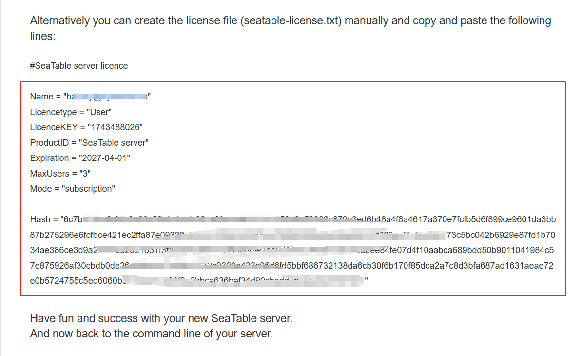

  1. 在浏览器访问官方网址 https://get.seatable.io/license/email ,注意email要换成你的真实邮箱。
  2. 打开您的邮箱,应该会收到一封SeaTable License的邮件,打开它,如下图,里面有License的详细信息,复制最下面的信息,保存为seatable-license.txt。

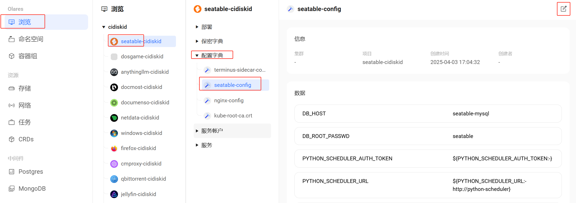

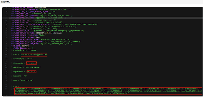

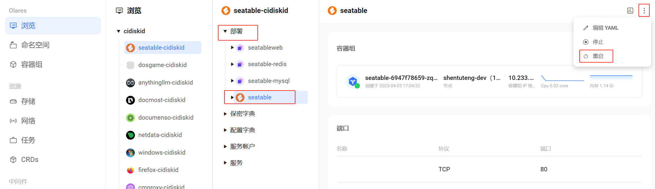

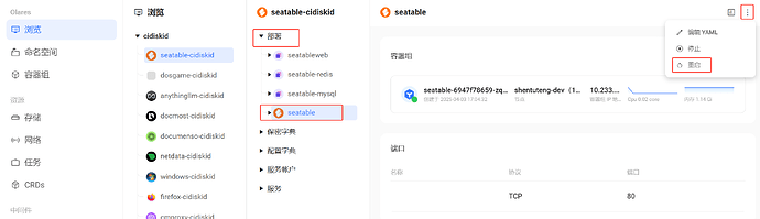

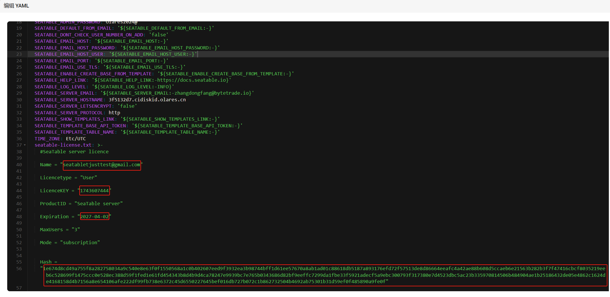

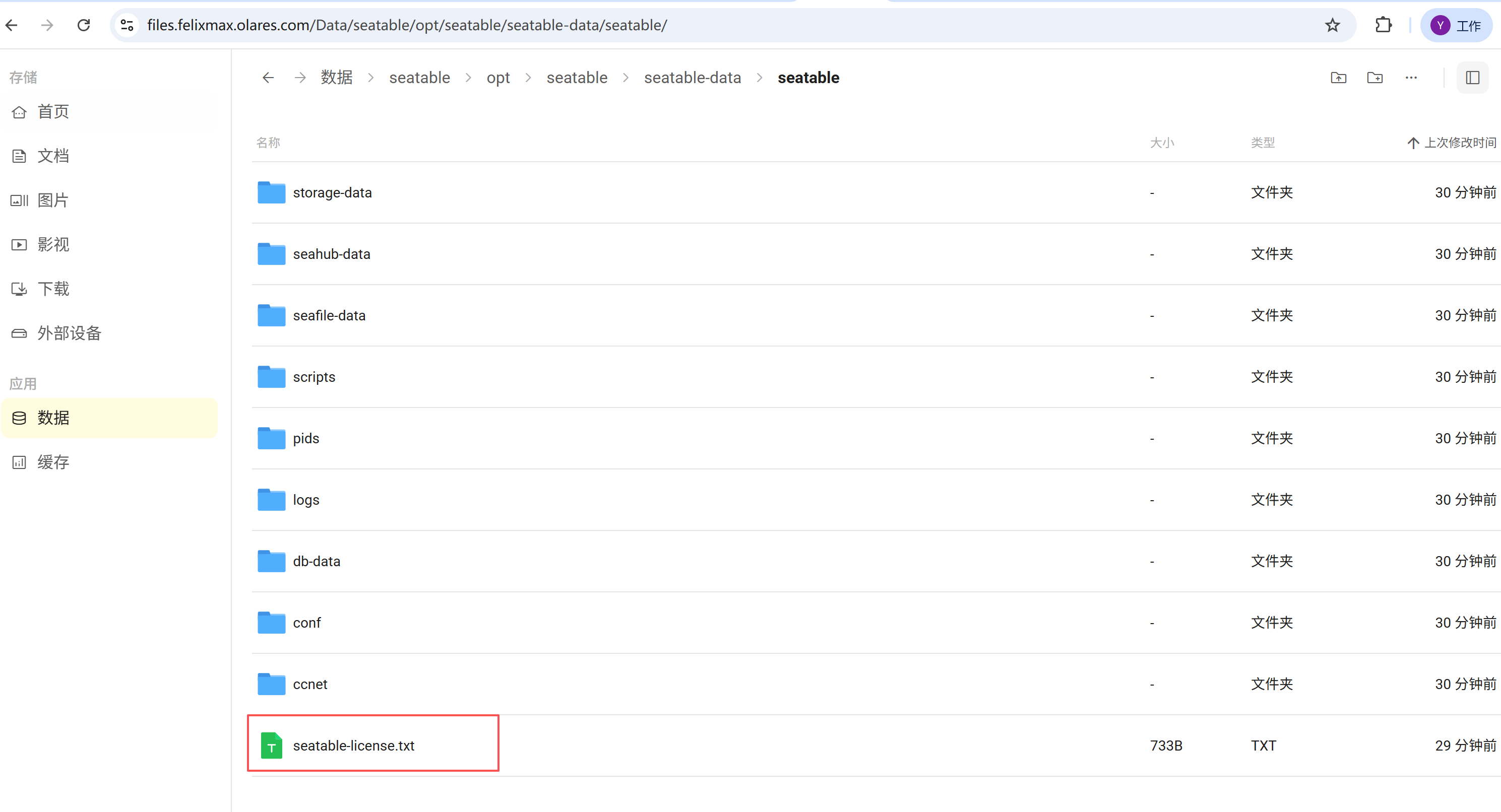

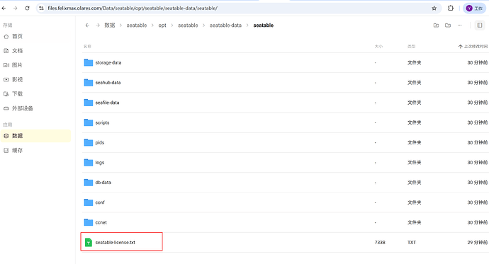

  1. 打开Olares Files,依次打开如下路径,删除旧的seatable-license.txt文件。再将上一步您保存的seatable-license.txt上传到该目录。

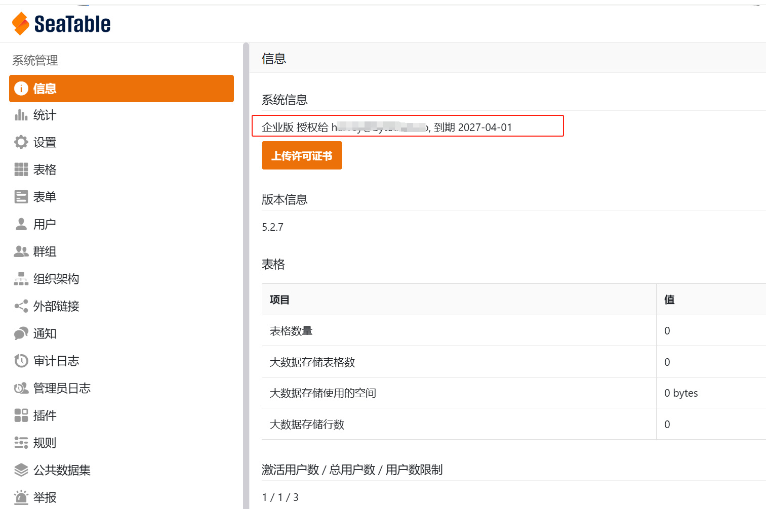

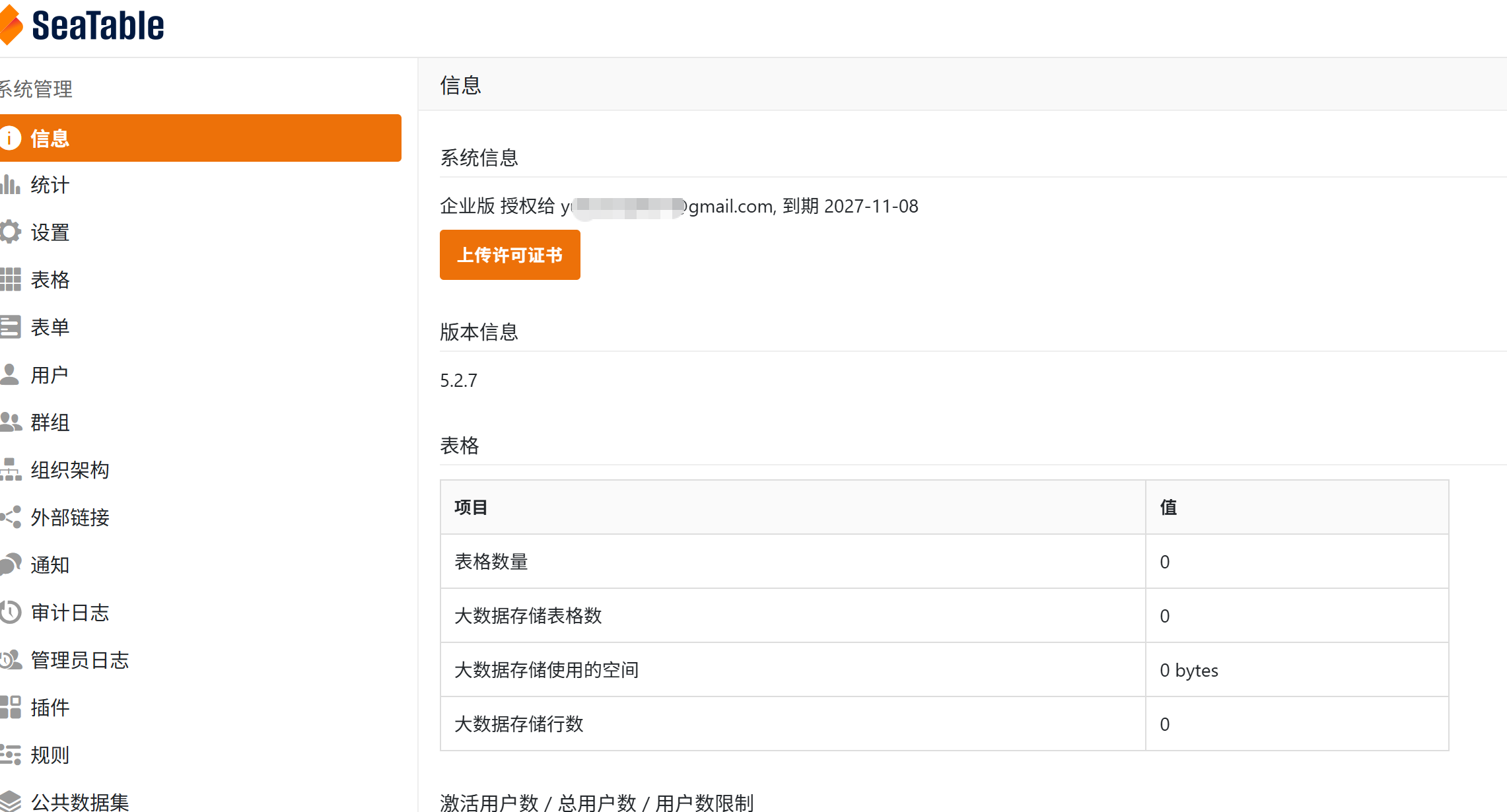

  1. 验证修改是否成功
返回SeaTable,点右上角头像-系统设置,即可在系统信息中看到您自己的License信息。至此就完成了License的替换。
